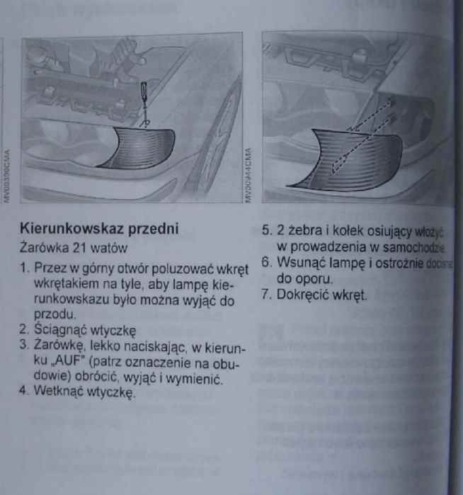

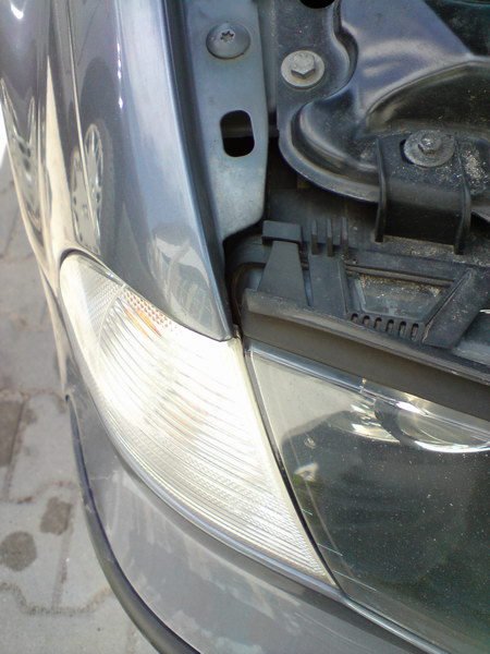

jak wyjąc kierunkowskaz przedni...
normalnie nie mogę tego ogarnąć...

hehe instrukcja sie klania - polecam sciagnac z neta
a polska mam do e46 po lifcie a tam jest inaczej...
> Musisz wlozyc srobokret w dziurke w blotniku i voila
to wszystko wiem i w srodku jest taki cybant... ale nie wiem co dalej...
Specjalnie dla Ciebie
Poszukaj intrukcji na bmw-klub.pl tak bedzie najlatwiej
i sie okazalo ze trzeba glebiej nacisnac a ja usilowalem zdzialac cos "obnacujac" zlosnik.gif gorna prowadnice zlosnik.gif
