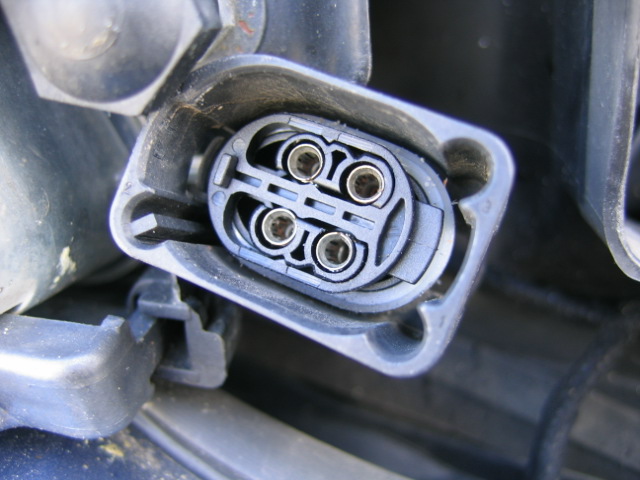

Wtyczka wentylatora, która używa oporników do sterowania jest 4-pinowa:
Także jesli komuś nie dziala wentylator na wszystkich biegach to najprawdopodobniej uszkodzony został któryś z oporników. To rozwiązanie było stosowane chyba do 99 roku ale jak widać na moim przykładzie nie ma co wierzyć katalogowi czesci, nie zawsze prawde mówi.
