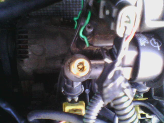

3bary możesz to sprawdzić podłączając pod to
