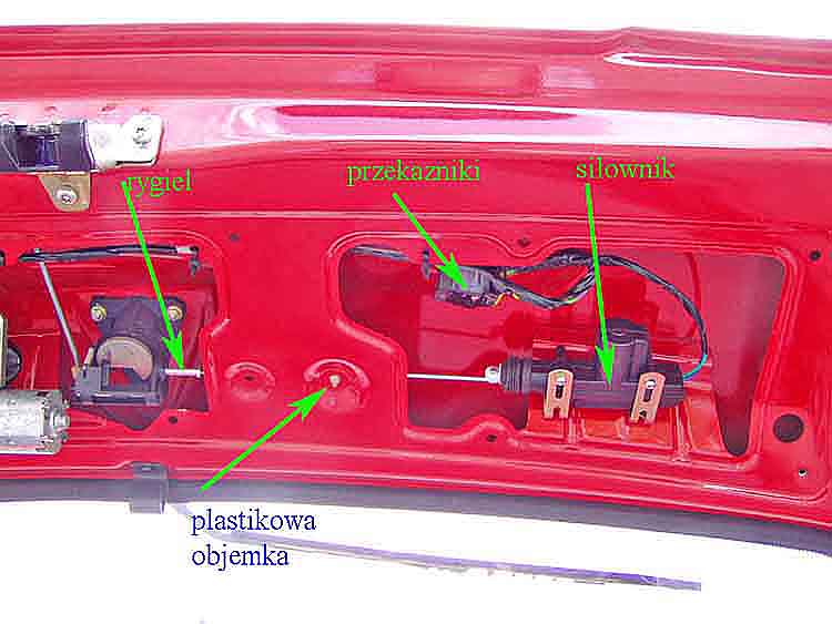

O ile w drzwiach przednich nie przewiduję problemów, to jak by wyglądała sprawa dołożenia siłownika w klapie bagażnika?
Zakładał ktoś z kolegów uniwersalny zestaw i moze się podzielić uwagami?
Myślałem, żeby "mamusi" sprawić taki: Alledrogo 1 albo taki: Alledrogo 2.
Może jakis manualik jest gdzieś.
Nie ma problemu z dołożeniem siłownika w klapie: trzeba tylko wygiąć odpowiednio drut, który będzie robił za rygiel i trochę go przyciąć; sam siłownik montuje się na dołączonej do zestawu prowadnicy

A nie masz przypadkiem jakiejś foty jak wygląda klapa od wewnątrz?
Nie rozbierałem nic jeszcze a chcialem rozplanować mniej więcej rozklad.
EDIT:
Znalazłem w sieci taką fotkę. może się przydać potomnym.
Tak samo jak będę montował u "mamusi" to postaram sie zrobić foty, to powrzucam.
