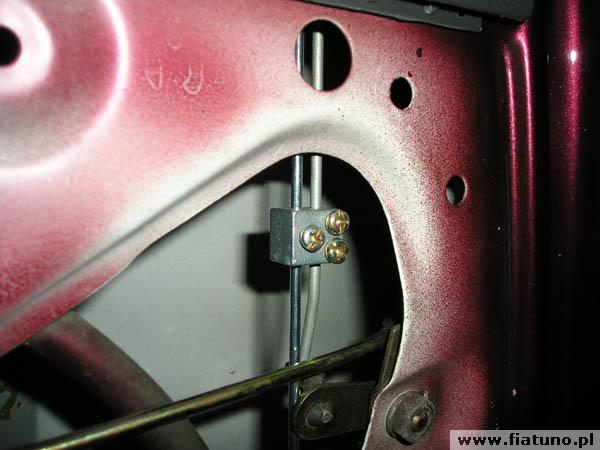

Pany potrzebuje pomocy.Ma ktos zdjęcie jak ma to wygląda w drzwiach te suwaki itp??bo kupiłem ale jestem zielony w tym temacie dodali mi tylko schemat podłączenia elektrycznego.
> widze wszyscy sie rzucili
dostales pewnie takie prety stalowe podobne do szprych, laczysz te szprychy z cieglami (pionowymi) idacymi od zamka za pomoca takich stalowych kostek (powinny byc w zestawie) potem przykrecasz przy uzyciu blachowkretów silowniki do drzwi, laczysz elektryke i działa zlosnik.gif
> przykrecasz przy e niżuzyciu blachowkretów silowniki do drzwi,

ale czego nie rozumiesz kolega chrom napisał Ci wszystko tak jak powinno być
> mhm jasne nie czaje tego:P ma ktos fotkejak to na drzwiach wygląda
mniej wiecej tak
