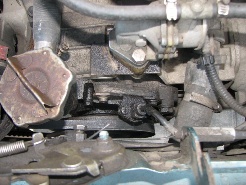

Witam. Dziś wymieniałem zaworek zrotny spryskiwacza i przy okazji zauważyłem coś niepokojącego :
1.
2.
zimmering na wale korbowym obstawiam lub samo koło pasowe już ma wytarty rowek i nie trzyma zimmering
Trudna jest wymiana tej uszczelki pod kołem, można jaką instrukcję poprosić ?
> poprosić ?
1. Zdejmujesz zderzak i pasek klinowy
2. Odkręcasz czujnik położenia wału co by nie przeszkadzał
3. Po zablokowaniu wału odkręcasz koło pasowe.
4. Odkręcasz pokrywe rozrządu w której jest uszczelniacz i podstaw miske bo troche oleju wyleci.
5. Zakładasz nowy uszczelniacz i przy okazji nową uszczelke pokrywy rozrządu i składzasz wszystko spowrotem do kupy.
