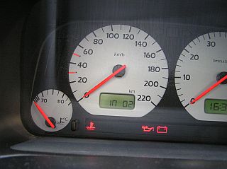

VW golf mk3 co to za blad wyswietla?
VW golf mk3 co to za blad wyswietla po przekreceniu kluczyka?

IN 02
in-inspekcja-przegląd
02-pełny
> IN 02
> 02-pełny
> a w ksiazce ma wsteplowane ze dopiero za 4kkm
Inspekcje mozna sobie ustawic np zeby wyswietlalo sie info o niej np co 3kkm wink.gif Nie ma sie co sugerowac wpisem w KS
tak jak koledzy pisali jest to informacja o przegladzie waytogo.gif wykasuj sobie to i juz niebedzie sie palic smile.gif
