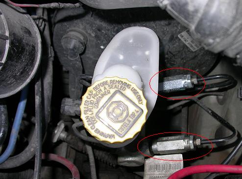

Mam problem z hamulcami i w związku z tym pytam: Jak wygląda u Was serwo, pompa hamulcowa i korektor(y) siły hamowania (gdzie są umieszczone, ile ich jest i czy spełniają swoje zadanie, pytam bo przeszczepiłem serwo i pompę do Uno, ale nie wiem jak u Was wyglądają te korektory, gdzie są zamontowane. Jeżeli to nie problem to prosiłbym o jakieś fotki. Proszę o wszystkie informacje związane z hamulcami w Pandzie, jak duże tam macie tarcze, czy wentylowane, co z tyłu: tarcze czy bębny. Z góry dziękuję za pomoc 20.GIF

Jest troche informacji na temat hamulcow w "zielonej" ksiazce o Pandzie. Nie znalazlem tam niestety nic o korektorach ( chyba ze maja inna nazwe )
Co do parametrow hamulcow to w Pandach benzynowych hamulce sa z przodu tarczowe ( sr 240mm, grubosc 10,8 - 11 mm). Z tylu sa bebnowe ( sr 180 - 180,25 ) - takie same jak w Punto II.
I jeszcze jest parametr dla hamulcow bez ABS - przelozenie redukcyjne regulatora sily hamowania 0.15, oraz cisnienie wyjsciowe regulatora cisnienia kol tylnycg 2,157 MPa
THX. A czy ktoś mógłby mi fotkę serwa i pompy hamulcowej zrobić, taką żeby było widać korektory hamowania, bo ponoć są wkręcane w pompę. Jeżeli to nie problem to proszę też o opis który przewód z pompy odpowiada za które koło.
korektory są umieszczone przy pompie - po jednym z każdej strony
