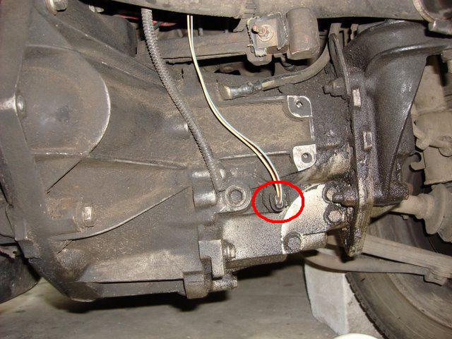

Na pewno siedzi w skrzyni biegow i w niego wlozona jest wtyczka z kablem , ale nie pamietam z ktorej strony on siedzi. Pewnie gdzies od strony kabiny.
http://forum.autokacik.pl/files/280840084-szkrz.jpg
I teraz pyt zeby.GIF czy jak go odkręcę to mam się spodziewać strumienia oleju czy moge na luzaka wyciągać hmm.gif
Tam nie powinno być oleju wink.gifpracuje na sucho-więc wyjmuj śmiało waytogo.gif
