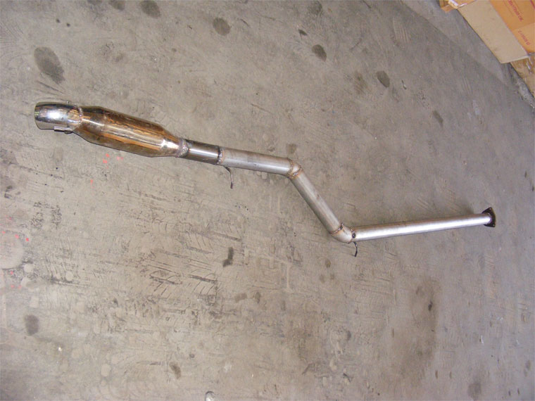

Wydech w Bravo
> Było tak
> Jest tak
i co ?
myslisz ze bedzie lepiej ? jezeli lepiej=glosniej to na 100%

> Było tak: , będzie tak: .
dlaczego tak sądzisz ??
Liczyl Ci ktos ten wydech, czy tylko tak pospawany zeby zmiescil sie pod autem?

jezeli to do turbo to wydech bedzie dobry, chociaz ja na koniec zalozylbym jakis tlumik przelotowy zamiast tej sztrumienicy zlosnik.gif

icon_eek.gif trzepak do dywanów zamiast wydechu rotfl.gif .

Każdy z tych elementów utrudnia wylot spalinom grinser006.gif czego nie chce
A na poważnie chyba nie muszę tłumaczyć do czego służy katalizator, pierwsza puszka w wydechu i druga
Zresztą napisałeś ze bedzię gorzej jest lepiej jedyny minus to ze jest głośno ale to tylko w dolnych partiach obrotów do 2300 obr. dalej jest Ok
> Ale te pseudokolanka to mogłyby być gięte a nie spawane
Niestety nie miałem giętarki. Wydech spawany jest z kwasu wiec nie była to taka prosta sprawa. Pozatem miałem tylko kolanka o kacie 90 stopni .

no to dobrze zlosnik.gif, w kazdym razie jakbys zalozyl sobie cos wiekszego na koniec bloby zupelnie cicho ok.gif
> Jak dobry spawacz, to spaw na 100% nie puści...
> Chyba, że nie o to chodziło.
Rownież o opory i estetykę
> Jaka średnica przelotu??
Średnica rurki 2,5 cala średnica wewnętrzna 60,3 mm

Spaw dlatego wygląda tak sick.gif ze podajnik drutu w migomacie dawał d.... frown.gif . Jeśli chodzi o spawacza to już nie jeden taki tłumik spawał ok.gif
Co sie czepiacie goscia - chcial sobie powyginac troche tlumik to to zrobil.

Niestety raczej nie. W planach jest więcej KM , Nm zobaczymy jak będzie z ciśnieniem doładowania. Więc ok.gif wydech to podstawa.
spoko jeśli to lubisz to szanuje to ale pomyśl, że ludzie muszę tego słuchać ! Wieczorem sie uaktywnia masa pseudo tjunerów z rynną zamiast tłumików poruszająca sie po osiedlach angryfire.gif

Nie jeżdżę po nocy. Nie zrobiłem tego dlatego żeby mnie było słychać ,a że efekt jest taki jaki jest muszę to jakoś przeboleć
