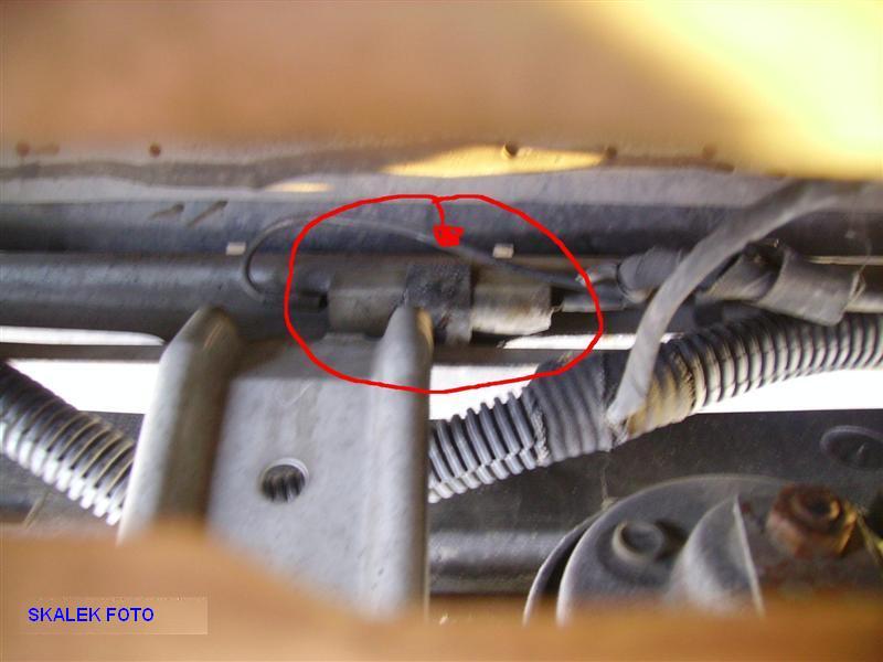

na weekend wymieniałem chłodnice i z przodu auta (od wewnętrznej strony ) przy chłodnicy znalazłem kostkę - chyba ceramiczną albo plastikową. Po bokach wychodzą z niej dwa przewody.
Problem polega na tym że z jednej strony kabelek całkowicie przerdzewiał i jak go dotknąłem to wypadł. Na moje oko ta kostka ma coś wspólnego z poduszką ale głowy nie dam.
Dodam że wcześniej jak i teraz po przekręceniu kluczyka zapala się kotrolka poduszki a po chwili gaśnie.
czy ktoś mi wytłumaczy co znalazłem i jak (za ile) to naprawić ?
Jeśli to nie czujnik od poduszki to gdzie on się znajduje ?

Jeśli znajduje się za atrapą na wzmocnieniu, taki podłużny ceramiczny (chyba szary) to jest to rezystor dmuchawy biegu pierwszego. Sprawdź czy działa ci wentylator chłodnicy na 1 biegu (załancza wentylator przy tem ok 97 C )
Z tego co pamiętam to nigdy nie miałem różnych prędkości wentylatora.
Wcześniej ten przewód trzymał się w kostce teraz w każej chwili może wypaść. Czy to jest przewód plusowy ? Czy trzeba go zaizolować?

tak, to plus z bezpiecznika zabezpieczającego wiatrak
masa "idzie" od strony czujnika

bezpiecznik (nr 15 zdaje się) jest jeden dla obu biegów

Ja w astrze wymieniałem ten rezystor tylko zdejmując atrapę. Ciasno było ale da się bez problemu zrobić waytogo.gif Dodam że nie znalazłem zamiennika tylko oryginał więc ASO albo szrot. JA miałem ze szrotu bo w aso cena mnie powaliła pad.gif

Jak nie znajdziesz to możesz połączyć kabelki przy rezystorze wtedy wentyl będzie się włączał przy temp. ok 97 C z prędkością jak na biegu drugim waytogo.gif
edit:

Zobaczymy. naraie zaizolowałem kabelek. W sumie chyba tak zostawie, od trzech lat tak jeżdżę ( I bieg nigdy nie włączał sie)

To lepiej w ogóle omiń rezystor (zepnij przewody). Wtedy wentyl włączy się wcześniej z max prędkością waytogo.gif
