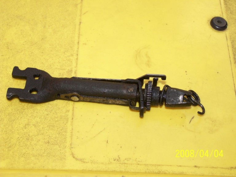

witam mam prosbe cos mi nie trzyma samoregulator szczek kola prawego patrzac od strony kierowcy wyglada on praktycznie tam samo jak lewy niby wszystko ok najpierw wypadla mi taka blaszka ale wlozylem ja tak samo jak w tym 2gim ale dalej cos nie bardzo:( ma moze ktos jakies wiesze fotki? lub jakas rade co to moze byc
Jak masz wszystki elementy i nic sie nie zlamalo o musi dzialac

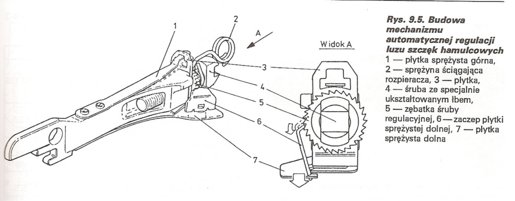

wydaje mi sie ze wyglada to troszeczke inaczej ... moze przed liftingiem a po byly inne?

przekroj regulatora masz kwadratowy czy okragly ? jesli kwadratowy to to samo tylko na tym rysunku dziwnie wyglada ale ten wycinek z zebatka jest dobrze narysowany
Mam foto mojego w ktorym brakuje blaszki zapadki

dokladnie to tak wyglada + ta blaszka no i wlasnie ona jest chyba lekko uszczerbiona kombinowalem troche z wygieciem tego ramienia ale bylo ciemno i sie spieszylem jutro musze to zrobic

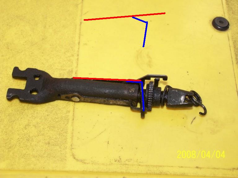

teraz tak dokladniej patrze i widze ze blaszki ktore zaznaczylem na obrazku sa u mnie troche inaczej odgiete moze to to niewiem.gif

Zbyt mocno skreciles regulator rozkrec go na tyle zeby blaszki nie byly rozpierane tak jak to narysowales Podejzewam ze i blaszka bedzie wtedy pasowala Ma ona ksztalt podobny do nozyka do konserw
Regilacje przeprowadza sie nastepujaco
- wykrecasz regulator tak aby po obu stronach wszedl w kontakt ze szczekami a nastepnie przekrecasz jeszcze 0.5 obrotu

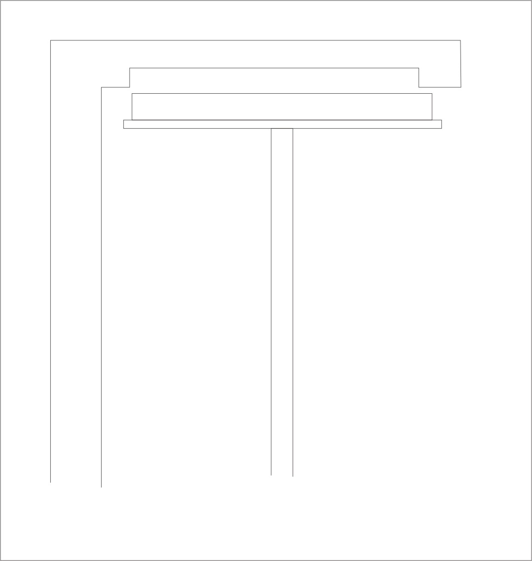

A jak wyglada powierzchnia styku szczeki z bebnem nie masz czasem rantu i nie wyglada to tak jak na rysunku
