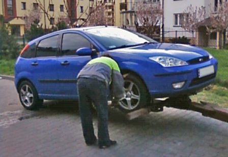

Tylko jedno - więcej nie robiłem, nie chcąc stresować Pana Laweciarza. wink.gif
> Laweciarza.
> Laweciarza.
Taki widok zawsze boli. frown.gif Tym bardziej, że w perspektywie szykują się niezłe wydatki. No ale miejmy nadzieję, że potem autko będzie nadal śmigać bezawaryjnie waytogo.gif A tak BTW, strasznie mi się zawsze w Focusach I podobał ten właśnie kolor, który Ty masz. ok.gif
