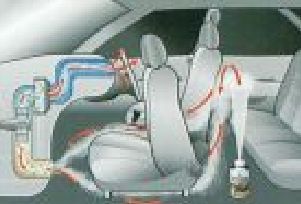

Zakupiłem takie oto coś do oczyszczenia klimatyzacji i choć czuć ją delikatnie przez chwilę po wyłączeniu i to tak już trwa od około 2 lat, czyli nie ma tragedii, to chciałbym zastosować taki środek i przetestować jego działanie. Mam nadzieję, że to nie zaszkodzi.
A jako, że do prawidłowego działania potrzebne jest rozpylenie przy kanałach zaciągających powietrze do obiegu wewnętrznego stąd pojawiło się moje pytanie, czy w Astrach te kanały są w tym samym miejscu, co na rysunku:

Takie preparaty maskują przez krótki czas zapach z klimy , nie mają nic wspólnego z czyszczeniem a tym bardziej dezynfekcją .
Skoro już masz taki preparat możesz go postawić na podłodze pod schowkiem lub przy nogach kierowcy . Nie wiem gdzie dokładnie jest wlot powietrza przy obiegu wewnętrznym .
Dobrym rozwiązaniem jest jednak markowy preparat z rurką , który podaje się bezpośrednio na parownik (bo to ta część jest zagrzybiona) ale od strony zdjętego filtra kabinowego nawet przez łopatki dmuchawy .

parownik czyściłem w focusie wg instrukcji serwisowej ASO . W astrze klimy nie mam . Wykręciłem silnik dmuchawy w nogach pasażera (tak się wykręca w tym modelu) , uzyskałem tym samym dostęp "palpacyjny" do parownika i go spryskałem bezpośrednio preparatem z rurką firmy Wynn's aż cały osad wypłynął przewodami odprowadzającymi kondensat pod podwozie .
Za drugim razem nie wykręcałem już dmuchawy tylko wyciągnąłem filtr kabinowy umieszczony bardzo podobnie jak astrze a rurkę wprowadziłem w okolice parownika przez łopatki wirnika . Preparat można podawać też bezpośrednio na pracującą dmuchawę , która osadzi go na parowniku .
Jak zajrzysz za schowek to zobaczysz taki czarny cylinder z rurką. To jest siłownik zamykający dopływ powietrza z zewnątrz. I z tamtych okolic jest brane powietrze do obiegu wewnętrznego.
