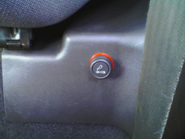

Ja przeszedłem przewodami pod schowkiem tam gdzie wiązka jest prawą stroną i nad schowek i przyczepiłem na kabel z zakończonym gniazdem opaskami do stelaża poduszki pasażera.troche przeszkadza, ale nie stanowi większego problemu.
Oczywiście nie musisz ciągnąc 2 przewodów, starczy tylko plus, bo tuż koło drzwi pod wykładziną jest pkt masowy i stamtąd podciągniesz sobie masę.
OFC przy ciągnięciu instalki od aku nie zapomnij o bezpieczniku, a najlepiej dwóch
EDIT:
u mnie kabel do zapalniczki to ten czarny peszel:
aaa i jeszcze jedno.. pociągniecie kabli od aku da ci jeszcze to, że uzyskasz nowe źródło zasilania niezależne od stacyjki, np do oświetlenia schowka czy czegokolwiek innego smile.gif

To akurat jest bardzo proste właśnie w tym miejscu i nie powinno sprawić Ci kłopotu.................
Ale tak jak koledzy piszą lepiej jest zrobić niezależne gniazdo i napięcie jest cały czas i pewność jest większa.

> U mnie wiecie gdzie jest
