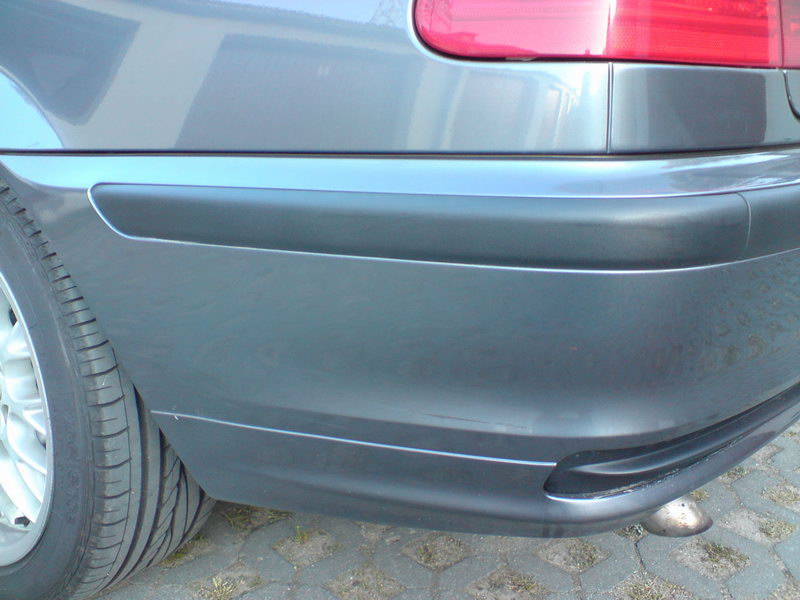

wie może ktoś jak sie denotuje ta boczna listwę ze zderzaka

ponoć trzeba lekko podważyć na końcu przy kole, musisz to zrobić bardzo ostrożnie zeby nie zryć lakieru.

prawdopodobnie jest tak samo jak w e36. Na laczeniu miedzy listwami podwazasz ta najdluzsza, ktora wyskakuje z zatrzaskow a boczne (stojac za autem) pociagasz do siebie

Najsampierw musisz zdemontować tylną środkową listwę podważając w miejscu łączenia listew płaskim dosyć szerokim śrubokrętem. Jak juz ją zdejmiesz to te boczne można zdemontować pociągając/przesuwając je w kierunku tyłu auta. Montaż odwrotnie, najpierw boczne później wciskasz tylną.

nie da rady tak bo listwa jest wpuszczona w zderzak... tu od strony koła

zdjąłem dziada i będę próbował ja wyczyścić po tym jak jakiś czas temu pan białym uno przytarł mi ja i teraz mnie kuje to w oczy grinser006.gif a jak sie nie wyczyści to będę musiał kopic nowa i zainstalować...
