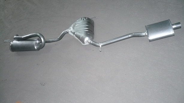

czyli cos takiego:??
a od czego mam tłumik skoro zamiast tego trójkątnego mam zwykły walcowy?? shocked.gif
> walcowy??
o to to ja też mam :skromny :
Tylko że na aukcjach zazwyczaj mają tylko takie do 1,6 TłUMIK
Ten jest do fiata marea,do mojej bravki są trzy.pzdr
Tak dokładnie to.pzdr
> walcowy??
Zagadka wyjaśniona, kretyny z ASO z 3-4 lata temu założyli mi tłumik od BB, zamiast do Marei weekend zlosnik.gif
