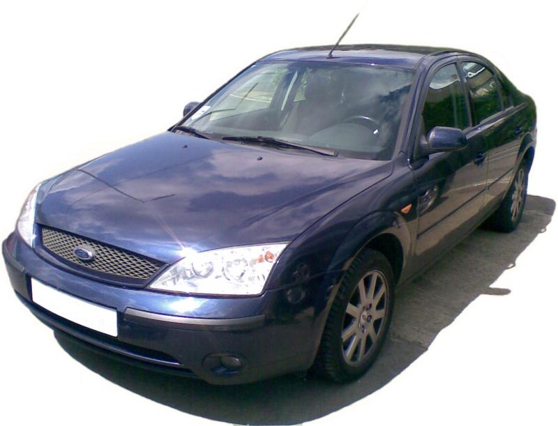

Ponieważ od środy stanę się posiadaczem Mondeo, już dzisiaj pragnę dołączyć do FORD'owego auto-kącika zlosnik.gif
Auto, które kupuję to Mondeo z 2001 roku, wersja Zetec 1,8 benzyna, przebieg 150 000 km.
Na dzień wczorajszy, dealer zobowiązał się do usunięcia stuków tylnego zawieszenia, naprawy elektrycznego sterowania fotela i jeszcze kilku kosmetycznych drobnostek.
Proszę doradźcie, na co jeszcze zwrócić uwagę.

koniecznie na rdze, glownie na rantach drzwi od srodka oraz progach
witaj !
taki jak poprzednik powiem - uważaj na rudą
Dokładnie tak jak kolega wyżej zwróć uwage na KOROZJE !! i czy gwarancja na perforacje jest aktualna.Kompletna książka serwisowa !!
W następnej kolejności:
Silnik praca na wolnych obrotach częsta usterka w tych modelach stuki tak jakby źle wyregulowane zawory a w rzeczywistości grały kalpki w kol ssącym
Oblukaj zawias i wypytaj co dokładnie wymienili.
