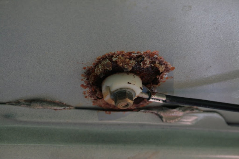

juz wiem skad ciekla woda w Uno
tydzien temu zdjalem podsufitke i zobaczylem to:
narazie wyjalem antene i zakleilem folia od zewnatrz - czekam na deszcz zeby przetestowac czy to tylko to i zastanawiam sie jak to naprawic... spineyes.gif
Zaspawać całkiem albo dopasować do tej dziury szyber dach bądź większą antenkę. zlosnik2.gif
A tak serio serio to jeśli po zeszlifowaniu parchów będzie dziura w blaszce to spawanie Cię nie minie. Jeśli nie ma dziury większej niz oryginalna to zeszlifować rudą zabezpieczyć i takie tam lakierowania szpachlowania. waytogo.gif

nieno nie bede szybra wkladal...

> szpachlowania rdze widac tylko od spodu
Skoro tak to oczyść to tylko do blachy i podmaluj kortanionem komplexorem lub tym podobnym specyfikiem. Zapodkładuj i zamontuj antenkę z powrotem.
Szyberdach w tym miejscu nie wyda, musiałby prawie połączyć się z przednią szybą, bez sensu.
Po odrdzewieniu i dobrym zabezpieczeniu antykorozyjnym w miejscu wyżartym przez rdzę (jeżeli wpełzła pod lakier, musisz go usunąc i zabezpieczyć ), a po wykonaniu tego musisz dorobić, poszukać odpowiednią co do kształtu i średnicy podkładkę pod antenę, która zakryje nieestetyczne naprawki blachy i lakieru. Podkładka odpowiednio elastyczna i szczelna, uszczelniona trwale elastycznym klejem np. klejem polimerowym - tak aby pod nia nie mogła wleźć woda.Hej.
