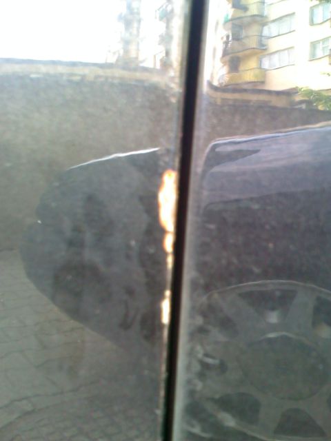

Ruda atakuje!!
Pojawila sie ruda na krawedzi drzwi kierowcy. Widac rowniez jak pod lakierem ( ok 2 cm na dlugosc ) cos sie dzieje bo takie pecherze sie pojawily.
Co zrobic zeby to zabezpieczyc przed dalszym korodowaniem ?
Nie mam zamiaru lakierowac calych drzwi - raczej chcialbym lokalnie zabezpieczyc obszar.

jedyne skuteczne (niestety nie do końca) rozwiązanie to wyczyścić glancpapirem do gołej, czystej blachy następnie minia i lakier zbliżony kolorem. Po wyschnięciu polerka.

a jakim papierem - bardzo drobnym ?
Zależy od tego jak mocno się wżarła w blachę!
Oczyść wstępnie tym co masz pod reką i jeśli bedzie głęboko to można użyć nawet i "80" a na końcu wygładzić drobniejszym, chodzi o skuteczne usunięcie rdzy. Jednak jeśli zaatakowała pod lakierem większy obszar to jedno miejsce naprawisz a po zimie wyjdzie w sąsiednim frown.gif
To wygląda na uszkodzenie mechaniczne lakieru , więc myślę, że po takiej naprawie będzie OK.
co zrobiłeś że tak się pogorszyło??

odlupalem troche paznokciem zlosnik.gif a w sumie to prawie samo odeszlo rotfl.gif
1 Odrdzewiacz + polrust - odczekać aż dokładnie wyschnie
2 Podkład jakiś przyzwoity + zaprawka (kolor nadwozia) i przepolerować
uczciwie zrobione w moim w poprzednim cc juz nie wyszło
