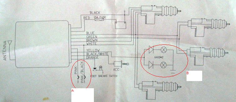

Zakupiłem uniwersalny zestaw centralnego zamka z krotkim ogolnym opisem i jak dla mnie niedokladnym schematem. Bardzo bede wdzieczny, jezeli ktos mi podpowie co autor mial na mysli....:
A] czy to sa krancowki od drzwi, moze wyjscia na podlaczenie do alarmu? huh
B] co to za ustrojstwo? bezposrednio to pod zarowki podpiac? ktore? a moze pod przekaznik od awaryjnych? huh

imo krancowki drzwiowe, uklad rozpoznaje czy drzwi sa zamkniete (mozna rozgalezic na tyle drzwi ile mamy w aucie)
podlaczenie pod kierunkowskazy, rozgaleziasz na tyle przewodow pod ile chcesz podlaczyc zarowek (4 albo 6 jesli i boczne) a pomiedzy sterownik a zarowke dajesz diode w taki sposob jak na schemacie ok.gif

przeciez wystarczy sie podpiac pod jedna zarowke np. z lewej strony i zaswieci i tak cala lewa strona..najlepiej zreszta wpiac sie z tym pod kierownice - trzeba namierzyc tylko przewod od wlacznika kierunkowskazow (lewego i prawego). Co do diod - wszystko sie zgadza - musza byc, by kierunki nie swiecily razem - prawy i lewy podczas zmiany pasa ruchu zlosnik.gif
jak je dobrac?

a nie lepiej znaleźć miejsce gdzie sie trzeba wpiąć do przekaźnika awaryjnych ?

wszystko zalezy od auta zlosnik.gif jesli auto ma "tradycyjna" instalacje to jasne ze tak mozna jak piszesz ok.gif ale jesli w nowszych z wlacznika kierunkowskazow czy awaryjnych podawany jest tylko impuls do sterownika, a na kazda zarowke przypada oddzielny kabelek... zlosnik.gif
> awaryjnych ?

hmm a jakie nowsze auto z taką instalacją ... nie będzie miało pilota do centralnego w kluczyku ? wink.gif
