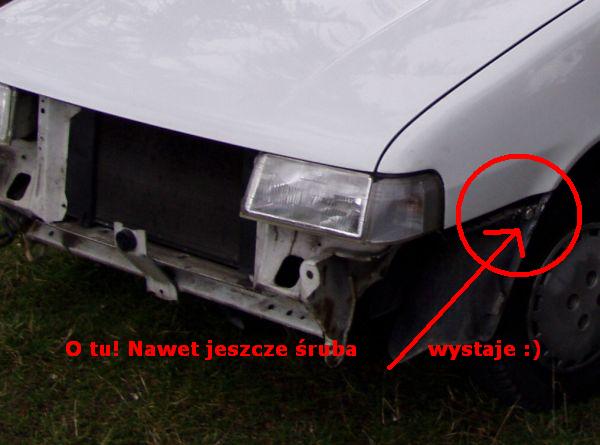

Te 2 pod atrapą wiem gdzie są, czytałem , że jeszcze są gdzieś 2 po bokach, tylko nie mam pojęcia gdzie dokładnie??
Dzięki wielki, teraz tylko powiedzcie mi jak ściągnąć nadkole,bo jeszcze tego nie robiłem??
Na upartego nadkole zdejmiesz bez odkręcania koła, ale jeśli chcesz walczyć ze śrubami, to i koła warto zdjąć ok.gif
