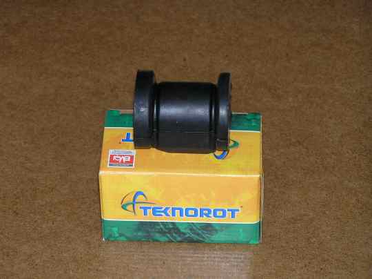

wczoraj zaczloem robic moje sc chcialem wymienic tuleje wachacza w przednim zawieszeniu a tu zonk odkrecam srube trzymajaca tuleje co w zalaczniku i albo nakretka nie byla w profilu obspawana albo sie oderwala teraz mam problem bo musze wyciagac podloge wycinac otwor w podlodze dostac sie do profilu obspawac nakretke oslabiony.gif gdybym wiedzial ze to tyle pracy to bym to komus zlecil
i moje pytania robic tak jak mowilem czy inaczej bo narazie tuleja trzyma sie na jednej srubie a druga mam do polowy odkrecona i nie moge jej teraz dokrecic ani odkrecic sick.gif

Miałem dokłądnie taką samą sytuację u siebie w CCS-ie,też jedna z tych śrub zerwała nakrętke w profilu zamkniętym no.gifProjektanci Fiata niepomyśleli racjonalnie jesli chodzi o to rozwiązanie no.gifJednyne wyjście z tej sytuacji to ciąż podłoge od środka pod nogami ,a potem spawać ok.gifWiem,że to jest nie lada kłopot,ale inaczej tego nie zrobisz no.gif

U mnie tez bylo idetycznie jak wymienialem wachacz. Jedyne rozwiazanie to jak pisal Pzoraq ciecie podlogi od srodka i przyspawanie nakretki

Ja mam teraz wspawane śruby od góry tak że w dół wystają szpilki. Niestety nie pomyśleli o tym że nakrętka bądź gwint mogą się spierd... sciana.gif
No cóż, są takie prace co przynoszą niewiele satysfakcji za to sprawiają sporo kłopotów ... dlatego wymiany tulei zlecam mechesom devil.gif
Dwa tygodnie temu wymieniałem wahacze i udalo mi się nic nie zerwać. Przedtem jednak sporo zlałem WD40.
