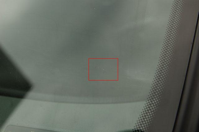

W sobotę jadąc sobie spokojnie dostałem kamieniem w szybę . Kamień musiał być spory , co dało w efekcie dosyć dużą dziurę sciana.gif . Dzisiaj podjechałem do specjalisty od klejenia szyb , 15 minut roboty i o 90 złotych lżejszy za to szyba jak nowa .Jestem bardzo szczęśliwy , że udało się uratować szybę . winner.gif
1. Szyba w opłakanym stanie

Przy pęknięciu szyby najważniejsze to natychmiast pojechać do "szklarza". Istnieje szansa, że nie będzie śladu po pęknięciu. Jeśli będzie się dłużej jeździło brud zanieczyści pęknięcie.
Mnie na dzień dobry zapytał czy myłem samochód po uderzeniu . Podobno mycie jest najgorszą rzeczą .

Ładnie naprawili, a nie ma zniekształceń jak się patrzy w tym miejscu przez szybę?

Ja mam coś takiego na linii oczu i nie przeszkadza jak się jeździ, z zewnątrz widok jest jak u kolegi, a z za kierownicy wygląda u mnie jakby kropla wody na szybie była. Tylko że ja stałem się lżejszy o 120 zł

Nie ma , z miejsca kierowcy wogóle nie widać że było coś naprawiane . Z zewnątrz trzeba się naprawdę przyjrzeć żeby zobaczyć punkcik po nawiercaniu .
Tobie się udało naprawic szybę moja jest pęknięta ale idzie "rysa" od góry na wysokości wew. lusterka w dół i zakręca na prawo. Też ok uderzenia kamienia. W Serwisie AUTO SZYBY JAAN 630zł z montażem. sciana.gif
