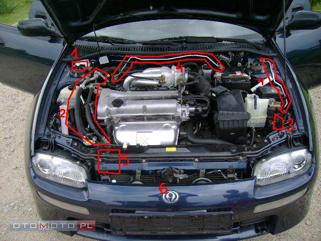

Mazda 323f z lat 1994 do 1998 posiadała opcję wyposażenia zwana: przystosowanie do klimatyzacji. Opcja ta obejmowała, wiązki elektryczne + panel sterowania nawiewami z guzikiem A/C.
Wiec nie każda mazda 323f z lat 1994-1998 ma klimatyzacje mimo, że na desce jest przycisk do niej. Dużo osób sie a to nacina, kiedy sprzedawca mówi: Panie tylko nabić wystarczy.
Komora samochodu z klimą.
1. Przekaźniki do klimatyzacji.
2. Przewody do sprężarki.
3. Osuszacz.
4. Przewody do osuszacza.
5. Sprężarka
6. Skraplacz.

Pozory mylą.
> 3. Osuszacz.
> 5. Sprężarka
> 6. Skraplacz.
w koncu konkretna odpowiedz.
kolega z parcy (pozdro Kacper2005) ma własnie cos takiego ze własnie wystepuje u niego na panelu przycisk do wł/wył klimy jednak jej nie posiada.
juz nawet mielismy domysły ze przed sprzedaza ktos ja wymntował 270751858-jezyk.gif.
stad nasze zdziwienie. raczej inne marki chyba tekiego manewru nie stosowały, gdzie przycisk jest AC a jej tak naprawde nie ma. niewiem.gif
p.
