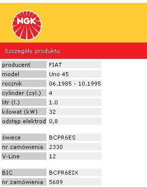

wg TEGO chiba musisz iść wymienić...

Do litrówki idą świece BCPR6E (BCPR6ES) NGK numer 12. I są na klucz 16.
