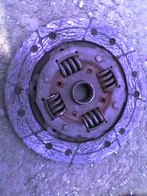

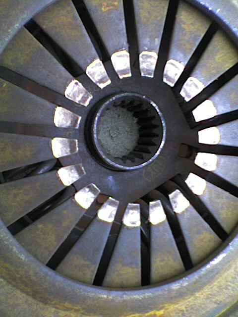

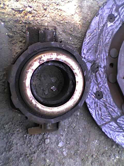

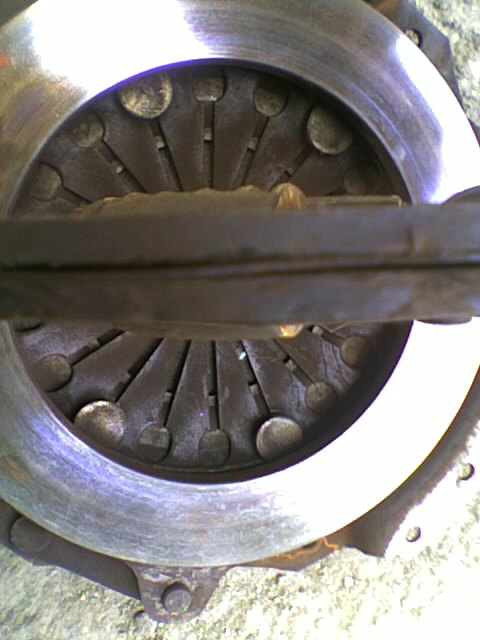

Wyciągnąłem.
Zarówno tarcza, docisk jak i łożysko nie wyglądają na uszkodzone icon_eek.gif. Widać oczywiście ślady eksploatacji, ale nie wyglądają na jakoś bardzo zużyte angryfire.gif
Tarcza i docisk są firmy LUK
> Dawaj zdjęcia, sami ocenimy
Jutro postaram się zrobić zdjęcie (niestety ale telefonem tylko, ale z bliska VGA robi dość wyraźnie więc może coś z tego będzie), zacznę składać prawdopodobnie pojutrze.
Czytałem że tarcze firmy LUK nie zabardzo w unach się spisują
Co prawda tarcze i docisk jak na 30tys są dość znacznie zużyte, ale nie widać tam takiego uszkodzenia co powodowało by nagłą awarię, wszystko działało elegencko aż w pewnym momencie jadę na dwójce i trójka nie wejdzie.

Coś nie mogę sobie poradzić z dołączeniem większej ilości zdjęć.
Zdjęcie 1 w załączniku
