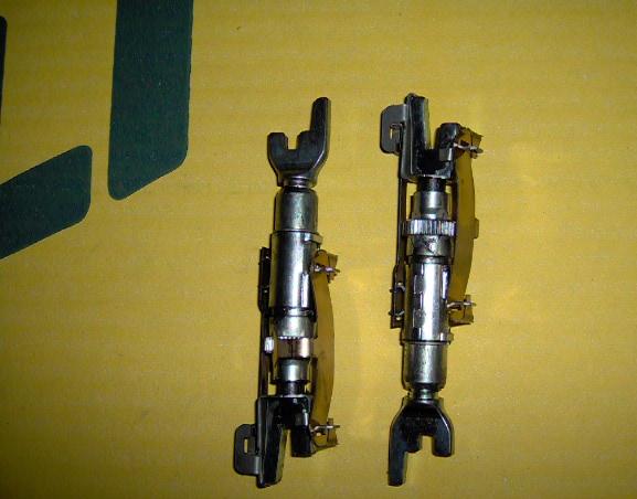

wymienilem linke, zjechalem szlifierka rant na bebnach, przeczyscilem co nalezalo i.... rozwalony mam rozpieracz (czy jako to sie zowie) jeden.
Nie zalega komus w garazu takowy? bo mnie w jednym sklepie zastrzelili cena ok. 150 zl (na zamowienie) sciana.gif

chyba chodzi ci o samoregulator i raczej bedziesz musial wydac ta kase
Co to jest ten rozpierak?
Jeżeli cylinderek, to niewielka kasa a jeżeli ten mechanizm co jest razem ze szczękami , to jakby co mam stary - został mi po wymianie szczęk - do końca działał dobrze ...

Tego szukasz?
> Tego szukasz?
tak dokladnie tego.

to to co pokazal kol. CityMatic.
zalega Ci garazu? bo chetnie bym skorzystal.
> kase
na razie zalozylem ten stary (peknieta jest w nim jedna czesc, rabiaca za 'sprezynke'), ale przypuszuczam ze nie spelnia swego zadania prawidlowo, choc hamulce jak i reczny jest ok, przynajmniej na razie.

wyczailem na allegro, za 2 szt 99zl.
Cos ten moj sklep drogi, albo za 99 zl to siakies podrobki.
kiepskie samoregulatory w wersji ABS to efekt mniej wiecej taki jak by ich wcale nie bylo a co za tym sie kryje - brak hamowania tylnej osi lub wrecz odwrotnie - permanentne hamowanie ze wszystkimi tego skutkami
> daj linka do aukcji i pozwol ocenic
Na razie oba kola tylne hamuja, wiec nie jest zle.
a tu aukcja
Zdziwisz sie jak potrafi efektywnie hamowac caly uklad przy wlasciwie wyregulowanym/dostrojonym tyle.
Co do aukcji - sprzedawce moge w 100% rekomendowac, sam czesto korzystalem z jego taniej oferty. A wystawione samoregulatory sa dokladnie tym co sprzedaje ASO tylko z upustem/rabatem, ktore pozera to ostatnie, sprzedajac czesci w detalu.
