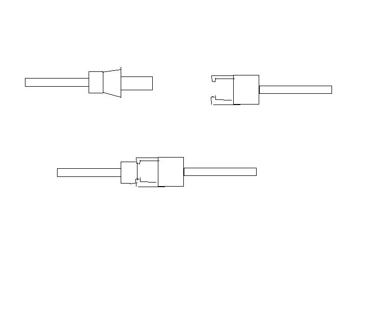

wymienialem ze dwa razy podobne elementy (masaz foteli) ale czy u siebie masz tak samo hmm.gif to co widac na zdjeciu z allegro to czesc "meska", w czesci "zenskiej" wokol gniazda sa dwie lapki, trzeba je rozchylic i wyjac czesc meska ok.gif
