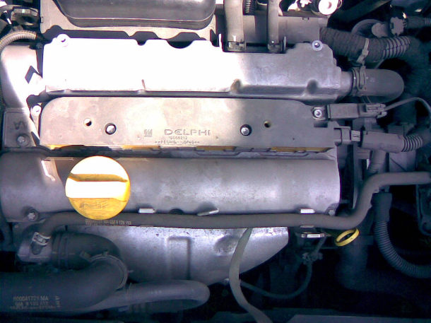

Silnik X16XEL(A"G") -jak wymienic swiece?
Zdjalem plasikowa pokrywe(te z napisem ECOTEC) i ujrzalem jakas listwe ktora siedzi na swiecach(patrz zalacznik).
Odkrecilem sruby z listwy, ale nie moge jej ruszyc:(
Czy cos robie nie tak jak trzeba - mam uzyc wiekszej sily aby to zdjac, czy jest jakis inny patent na to?
a moze sa tam jakies zaczepy, ktore trzeba poluzowac?
Pozdr.

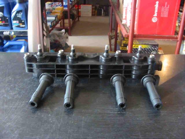

> Listwe trzeba poprostu ciagnac do gory. Sa tam takie gumowe tulejki,
> ktore lubia sie zakleszczac. Rzuc okiem na zdjecie, a wszystko
> stanie sie jasne.
> [image]http://forum.autokacik.pl/files/280978707-381165372.jpeg[/image]
Ok. TO mi troche rozjasnilo jak wyglada listwa od spodu i ze nie ma tam zadnej niespodzianki:)
A czy te przewody co ida do listwy mozna spokojnie odpiac i nie bedzie to mialo wplywu na kompa? Czy lepeiej tego nie ruszac i zdjac listwe nie ruszajac przewodow?
ja odpinalem przewody bo inaczej raczej ciezko bedzie wyjac listwe i jakos niemialo to wplywu na kompa
a czy te tulejki są do listwy na stałe zapięte, czy są elementem oddzielnym? Można je dokupić osobno?
1-można je odłączyć od listwy
2-nie wiem
Dla wszystkich zainteresowanych:
kapturki które łączą świece z DIS-em można dokupić w ASO. Cena frown.gif ok 90 zł icon_eek.gif
