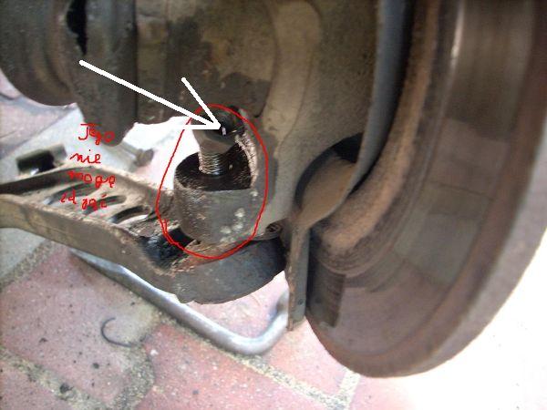

Panowie potrzebuje wymienic wahacze (na juz prawy a lewy moze za jakis tydzien, dwa). Dzisiaj chciałem zdjąc ten prawy bo nowy bede miał jutro albo w sobote i odkreciłem wszystkie sruby i ta co jest przy kole nie chce wyjsci. Tzn nakretke odkreciłem ale nie wiem jak sie sciąga wahacz bo próbowałem wybic go na dół ale nic sie nie rusza. Tutaj dodaje foto gdzie mam problem096a26ed16dbb65cm.jpg
Albo kupujesz ściągacz do sworzni, albo partyzancki sposób zlosnik.gif przykładasz młotek do wahacza i pobijasz drugim z sporą ilością newtonków zlosnik.gif przed obiema opcjami polej to wd-40 wink.gif
Ważne jest żeby nap....ć centralnie, co nie jest takie łatwe ze wzgędu na dostęp. Piastę musisz podeprzeć na sztywno, żeby nie sprężynowała. Jeżeli wahacz na złom to możesz walić w sworzeń, jeśli do odzysku nakręć jakąś nakrętkę, żeby nie uszkodzić gwintu. Najlepszy niestety jest ściągacz.

hmmm troche do bani zlosnik.gif przykrec ten wahacz spowrotem, potem zalatw sobie pomoc i breszke zeby ktos zapieral sie o zwrotnice i wahacz tak ze wahacz bedzie naciskany w dol no i na koniec nawalasz mlotem w zwrotnice to jest w miejsce gdzie wahacz jest mocowany
No własnie nie byłem do konca pewny czy naparzac w ten wahacz (czy ta srubka co wystaje nie ma czasemn gwintu który ją trzyma) i dosc mocno naparzałem ale niestety bez skutku. Wahacz opgólnie na złom więc jutro go ostro potraktuje z młota. On ma wyjsc cały z tą srubką tak? A jak jest przy zakładaniu nowego tez są takie problemy czy wejdzie bes problemu?

e z sforzniami to tak jak z tulejami , pyrlik alias pyrol alias barbura alias mlotek 5 kg majzel w nakretke i nie ma opcji by nie poscilo smile.gif

sruba sworznia nowego wahacza wejdzie bez klopotow zlosnik.gif i tak masz szczescie ze nakretka sworznia sie odkrecila a nie zaczela sie krecic razem ze sruba sworznia w kolko bo wtedy to tylko katowka i ciecie az iskry leca zlosnik.gif

albo puknac od dolu i stozek sie zaklinuje i powoli odkrecac 270751858-jezyk.gif
zgadza sie zlosnik.gif czasem hydraulicznym podnosze w tym miejscu i tez zablokuje zlosnik.gif ale widzialem juz przypadki zymlania bo sruby nie chcialo zaciac zlosnik.gif

Nic ni trzeba walić młotem nakręcasz spowrotem nakrętke na sworzeń, wkładasz kawałek płaskownika między sworzeń a zwrotnice i wykręcasz nakrętka która sama wypchnie sworzeń.
Można tez napiać breszką i walić młotkiem ja tak robiłem jak miałem podobny problem smile.gif
Czyli "bez młota nie robota" grinser006.gif. Jutro z rana biore sie za walenie młotem w Cienkiego (juz dawno chciałem to zrobic) zlosnik.gif. Dzięki panowie za rady. Jak cos bedzie nie teges to jutro napisze

Za pozno icon_rolleyes.gif. Juz wymieniłem wahacz. Jakos go wybiłem ale musiałem sie namęczyc. Juz jest nowy załozony. Dzięki panowie ok.gif

na przyszlosc kup sobie sciagacz do sworzni, koszt niecale 20 pln zlosnik.gif
