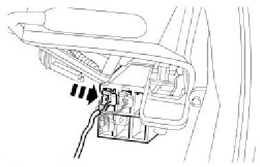

Witajcie tak jakoś szukałem czegoś pod siedzeniem i wyczułem że do foteli idzie wiązka kabelków, no i pytanie: do czego one są, do ułatwienia nie mam el, regulacji foteli i nie pisze na żadnym AIRBAG.
I jeszcze jedno dużo jest roboty z wyjęciem foteli chce umyć całą tapicerke i lepiej żeby później wszystko na słońcu wyschło, i jak jest z wykładziną można ją jakoś wyciągnąć ?
> Napinacz pasa bezpieczeństwa ??
zapewne - też takie cuda mam w swoim escorcie....

a jak wyciągnąć fotele ?
Odkręcasz śruby mocujące odpinasz tą wtyczkę, a wcześniej odłącz aku ( pamiętaj o kodzie do radia jeśli Fordowskie)
