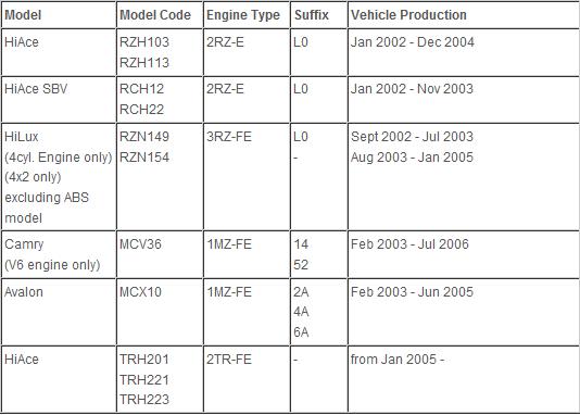

Nieczerwona.gif. Do 2.4l Toyota ani nie oferje ani nie rekomenduje LPGfoch.gif. Musisz isc wyzej .. i V6 jest wstanie zniesc LPGzlosnik.gif
Info z http://www.toyota.com.au/toyota/main/FAQs/0,4611,1370_402,00.html?s=2#li1
