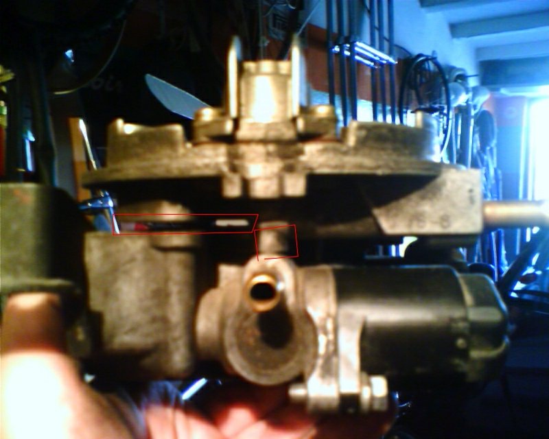

Jak złożyć przepustnicę 1.1spi oraz co zrobić z kolektorem?
W załączniku zdjątko. Do tej pory miałem między tymi częściami mikser do lpg. Teraz składam ją bez niego i się okazuje, że ten zaznaczony kołek siada na dolnej części i nie mogę złożyć icon_rolleyes.gif Zdjęcie jest widokiem z przodu.

brakuje ci plastikowej podkładki z dwoma uszczelkami cena kolo 90 zł w aso bo to male cholerstwo ale drogie
tu widac takie male cos io tego ci brakuje

icon_eek.gif Masakra. Pytałem kiedyś w IC o uszczelki do przepustnicy 1.2 i nie mieli. Ciekawe czy znajdę ten plastik gdziekolwiek indziej poza aso. Z uszczelkami to sobie poradzę bo złożę na jakiejś paście.
Już chyba cięcie laserowe by taniej wyszło. Dzięki za pomoc.

to jako calosc sprzedaja
