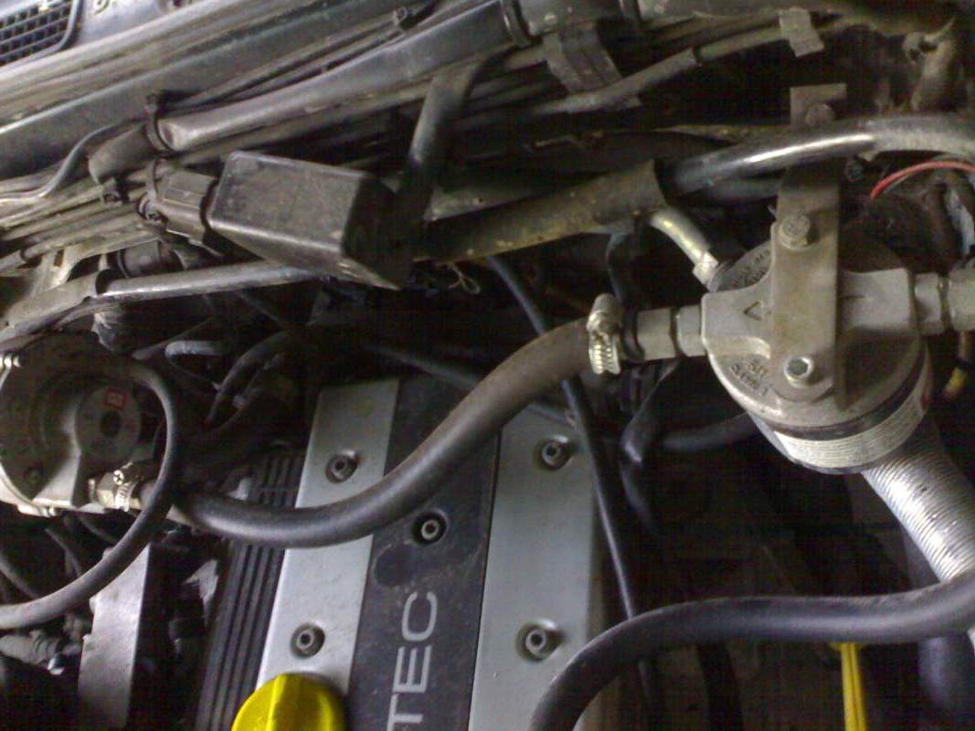

Auto mam od miesiąca i dziś zauważyłem, że strzałka na filtrze fazy lotnej jest chyba skierowana w złym kierunku niewiem.gif Dziwne, instalacja zakładana i serwisowana w Czakramie na Okęciu crazy.gif

Wyglada na to ze jest zle zamontowany ,konsekwencje? osady osadzaja sie na wewnętznej powierzchni filtra ktora jest duuuzo mniejsza i moze byc juz niezle zapchany.

można samemu przekręcić czy trzeba czymś specjalnym uszczelniać?

Możesz sam.
Szczelność zależy od tego jak mocno zaciśniesz opaski.

Opasek nie ruszaj. Klucz 17 w łapę i można odkręcić połączenia.
