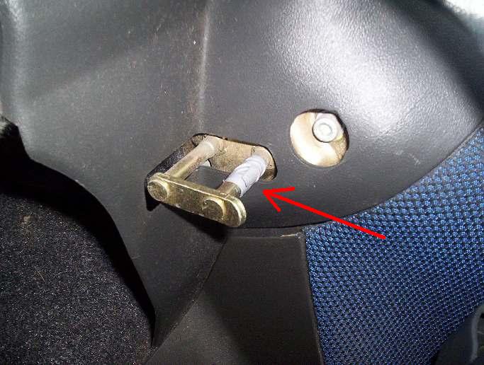

ja też na początku myślałem że to klapa ,potem że szybki itd.,w końcu okazło się że to tylne oparcie kanapy, dokładnie zatrzaski
wystarczyło owinąć tasiemką .banalne ale skuteczne ,pomogło wielu punciaką /na foto pokazane o co chodzi/

z szybkami sie juz uporałem tez dzieki forum, klapa też to teraz pewnie oparcie hehe grinser006.gif ale juz jest patent grinser006.gif
