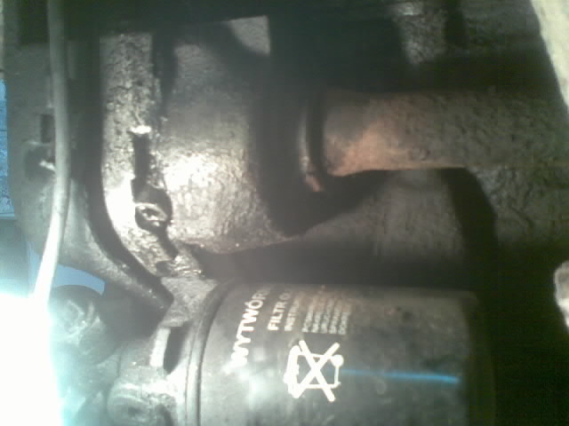

podejzewalem ze poszla pompa wody bo cieklo jak z kranu, ale pompa dziala tylko cieknie z tej obudowy, nie wiem jak to opisac ale w CCS do pompy wody przychodzi z tylu taka obudowa z wezem i spod weza cieknie
astad moje pytanie co kupic?
czy pompe wody, czy obudowe pompy wody?
> Jeżeli pompa nowa i wklejona dobrze to wymień oring rury pompy wody
cieknie mi z tego miejsca gdzie rdze widzac
co wymienic??

ta rura jest przykrecona do bloku i najlepiej kup sobie nową, koszta niewielkie a mniej problemów na przyszlośc smile.gif

do rury jest przykrecony wąż , rura jest przykrecona sróbą do bloku jedną srobką odkrec ja i zdejm wąz i pociagnij rurke zeby ją wyrwac z tamtąd na jej koncu jest oring ,wymienc go włuz rure spowrotem objedz ją do okoła sylikonem dla pewnosci i poskrecaj wszystko spowrotem , ma byc git
no jescze ewentualnie wymien rure na nową bo one zawsze gniją zlosnik.gif a widze ze twoja juz jest ładnie zardzewiała wiec pewnie jak i tak wymienisz oring na nowy to za niedługo bendzie sie lało z samej rury zlosnik.gif

ale jak ja wyciagnac??? jak ona ma kolnierz z jednej i drugiej strony???

to mam ja na chama ryrwac stamtad??
czy jak a jak na chama wyrwe to jak ja wsadze? oring siedzie od wewnatrz czy od zewnatrz?

tak masz ją na "chama" wyrwać jesli nie chce po prostu wyjść 270751858-jezyk.gif

juz to zrobilem nie chcialem wyrywac na chama zanim sie nie zapytam i teraz pytanko gdzie takawa rurke dostane? bo to dosc nie typowa czesc slinka.gif i oring wyglada jak pasek klinowy slinka.gif
