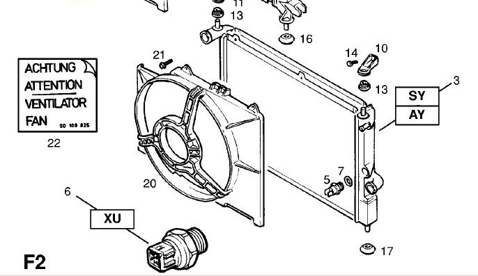

Wchodzę dzisiaj pod auto, żeby obejrzeć sobie co tam słychać i ku mojemy zdziwieniu obudowa wentylatora na dole nie jest niczym przymocowana i sobie "dynda", od góry oczywiście wszystko w porządku - są dwie śruby przykręcone do obudowy chłodnicy.
I teraz moje pytanie - czy tak właśnie powinno być? Czy obudowa wentylatora nie powinna być przymocowana na dole? Wymacałem obudowę ręką i nie znalazłem żadnego mocowania, które mogłoby się urwać. Zaglądałem nawet do EPC i też nie mogę znaleźć sposobu w jaki jest ta obudowa przymocowana na dole. Ma tak sobie "dyndać", czy jednak jakieś mocowanie się oberwało?:-)

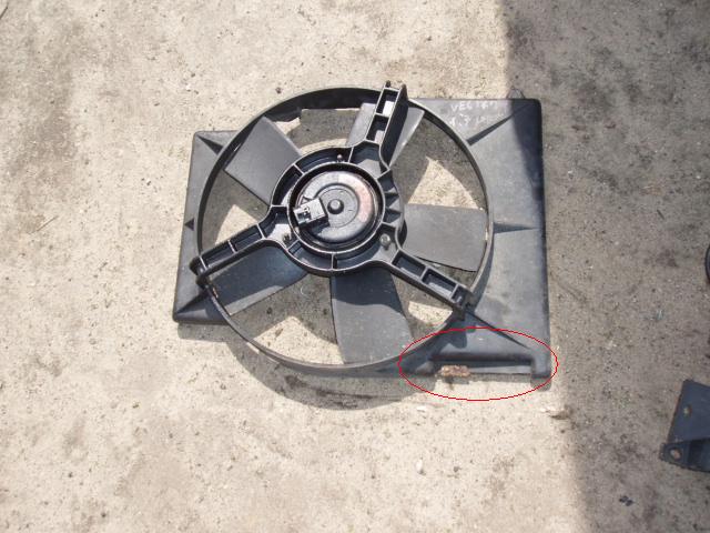

Jeszcze dla upewnienia się wrzucam fotkę obudowy - chodzi o to zaznaczone miejsce? confused.gif

To jest to.
Wydaje mi się, że u mnie część obudowy wentylatora wchodząca w prowadnicę przy chłodnicy jest trochą dłuższa. Może to dlatego, bo mam diesla oplowskiego niewiem.gif
