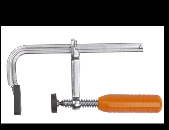

Ostatnio był wątek, ja mega nie cierpliwy, jak tylko poradziłem sobie ze śrubą zacisku na imbusa 7 to już z górki ... później tylko dobry patent na tłoczek i po robocie
Jako patent na wciśnięcie tłoczka używam ścisku stolarskiego
ooo takiego
> ooo takiego
