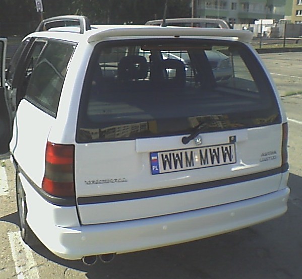

Tak sa zamontowane - fotex phonem dlatego taki słaby.
