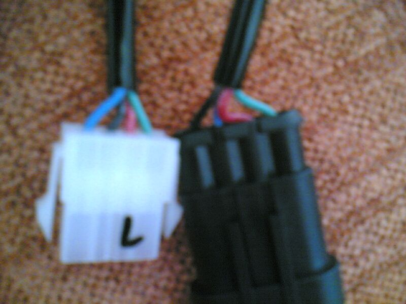

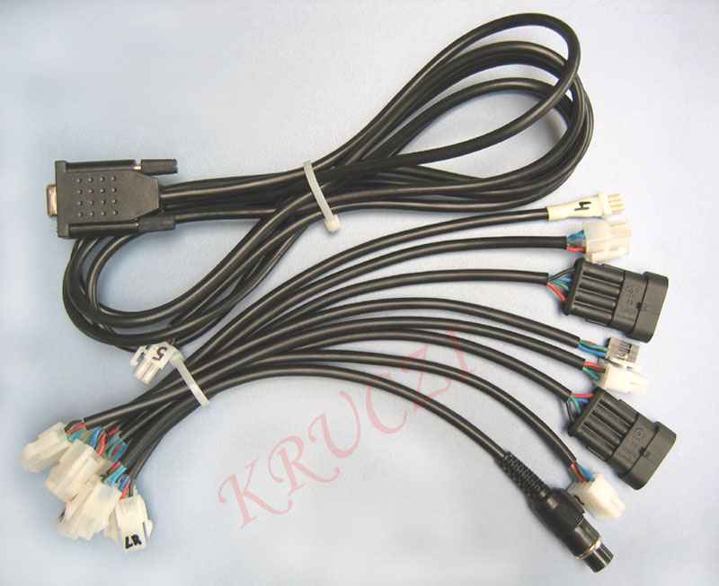

Zminilem instalke na STAGA . Swego czasu kupilem komplet kabli z 7 ineterfejsem do roznych instalek niestety akurat nie ma w nim STAGa. Jest za to Landi ktory ma taka sama wtyczke.
Mam prosbe do kogos kto koupil podobny komplet ale z 9 wtykiami w ktorym jest juz STAG:
link
Czy osoba ta moglaby mi podac jak polaczone sa piny w przejsciowce do STAGA?. Przejsciowka wyglada tak jak do landi -patrz zalacznik

Oto zdjecie 9 kablowego

Dobra juz sie dowiedzialem. Moze sie komus przyda w przyszlosci:
Czarna wtyczka ma ponumerowane piny od 1 do 4
Dla Stag 200/300 ma być tak:
1 - czarny
2 - zielony
3 - niebieski
4 - czerwony
