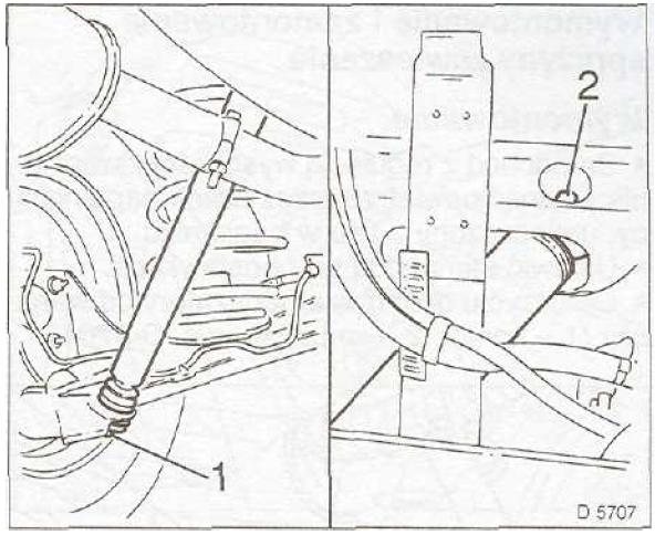

ja wiem tyle, że "górnych" mocowań nie ma od strony bagażnika jak w sedanie i htb
innymi słowy obie strony amortyzatora są mocowane "od spodu" auta
edit: dla wspomożenia (i mobilizacji) obrazek:
Znalazłem opis w książce
Z relacji wynika że to ciężka sprawa ale zaryzykuje może dam radę confused.gif

> Zrzucić koło i podłozyc pinek ,2 sruby i amor w reku
Łatwo to napisać, ale z realizacją już nie jest łatwo. Górne śruby są w dość nieporęcznym miejscu i najlepiej wykręca się je z kanału.

Niestety padłem przy próbie wymiany amorków.
Dolna śruba to pikuś, ale górna masakra.
Fatalne podejście, brak miejsca nawet z kanału. trzeba mieć sporo kluczy nasadowych i różnej długości przedłużek.
Śruba cała w rdzy ryzyko zerwania bo tak ciężko idzie. Dałem spokój sam niestety nie dam rady.
