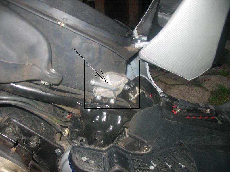

od niedawna jestem posiadaczem skuterka troszke go rozłożyłem na części pierwsze i moim oczom ukazał się taki widok jak na załączonym foto
cóż to za część nie jest nigdzie podłączona choć ma dwa podłączenia "IN" i "OUT"

> strzal rozpaczy - recyrkulator spalin
OK
dzięki za odpowiedź
w takim razie co mam zrobić żeby go podłączyć czy jest konieczny ????
poproszę o jakieś sugestie

O ile to w ogole jest recyrkulator to ja bym go zostawil tak jak jest, na forum Rometa, na ktorym sie udzielam od jakiegos czasu, wiekszosc wlasnie zaslepia dojscie do recyrkulatora w celu poprawy osiagow

w takim razie na chwilę obecną się wstrzymam nie ma śladów żeby kiedykolwiek był podłączony.

Coś z ekologi dopalacz spalin. Nie masz odcietych i zaspawanych rurek przy kolanku tłumika

Rzeczywiście obejrzałem teraz dokładnie tłumik i wygląda na to że był spawany (kolanko) tyle że zalane jest równiutko i nie bardzo widać czy rzeczywiście było to odejście. Były spawane również podnóżki więc może kiedy się połamały uszkodziły kolanko. Niestety jestem już 3 z kolei właścicielem a poprzedni to mój przyszły szwagier a on tego z pewnością nie robił.
dziękuje wszystkim za odpowiedzi i sugestie
