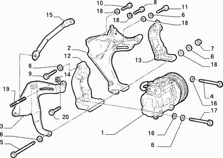

MAM OGROMNĄ PROŚBĘ DO WSZYSTKICH POSIADACZY PUNTO I Z SILNIKIEM 1.2 8V WERSJA Z KLIMĄ. OTÓŻ CHCĘ ZAŁOŻYĆ DO SWOJEGO PUNTO KLIMĘ I MAM JUŻ PRAWIE WSZYSTKIE CZĘŚCI OPRÓCZ JEDNEJ, ALE NIEWIEM JAK ONA WYGLĄDA:/ CZY MOGLIBYŚCIE ZROBIĆ FOTKE W SWOICH FIATACH NA CZYM TRZYMA SIĘ ALTERNATOR. NIEPOTRAFIĘ NAMIERZYĆ TEGO WSPORNIKA I NIEWIEM JAK ON WYGLADA, ŻEBY MÓC CHOCIAŻ DOROBIĆ PODOBNY. WIEM TYLKO ŻE ALTERNATOR ZNAJDUJE SIĘ NAD SPRĘŻARKĄ OD KLIMY, ALE BARDZO BYM PROSIŁ O ZDJĘCIE TEGO WSPORNIKA NA KTÓRYM ZAMOCOWANY JEST ALTERNATOR I CZY TEN WSPORNIK JEST ZAMOCOWANY DO ŁAP OD SPRĘŻARKI Z KLIMY CZY BEZPOŚREDNIO DO BLOKU SILNIKA.Z GÓRY DZIĘKUJE ZA WASZE ODPOWIEDZI I POZDRAWIAM:)

Jak coś to pisz, bo mam taką łapę, a jest mi zbędna. Jeśli będziesz potrzebował, to na pewno się dogadamy ok.gif

patrzyłeś tutaj ?!
Tak jest w Sienie 1,2 8V
Wspornik (rurę) nr 15 można sobie darować.
