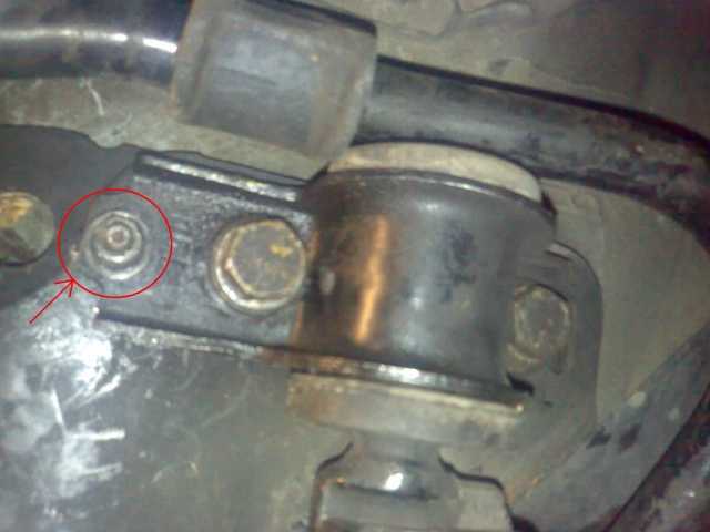

męczę się już od kilku godzin ze śrubą od mocowania wahacza
i to w dodatku taka malutka śrubka... mianowicie obraca się razem z nakrętką. Próbowałem już wszystkich metod zblokowania śruby, podważanie, kontrowanie drugą nakrętką, podnoszenie podnośnikiem hydraulicznym,
stąd pytanie, gdybym ja uciął, to jak potem ją tam umieścić?
foto w załączniku

bez oglądania - nakretka M6 na klucz 10 przy duzej śrubie od wahacza
rada jest taka:
popuśc wysztkie 4 tylne śruby od obu wahaczy , nastepnie wsadź cos pomedzy belkę a nadwozie i odchcylk nieco belkę do dołu,
NAstepnie załóż od góry klucz oczkowy 10 i odkręć nakrętkę.
nie musisz tej śruby przy montazu skręcać - ona jest tylko potrzebna w fabryce podczas składania samochodu.
pozdr
dzięki Paweł, problem w tym, że za nic nie dało się uchwycić tej śruby z góry. Uciąłem nakrętkę i dałem nową wink.gif śruby na szczęście nie pokiereszowałem. Ale składając wszystko do kupy urwał się gwint od zewnętrznego mocowania wahacza furious.gif próbowałem nagwintować ale nic z tego. Będę musiał wymienić śrubę+nakrętkę, z tego co zauważyłem, to chyba powinien być tam dostęp od strony nóg pasażera?

tak - jest dobry dostep po uchyleniu dywanów.
