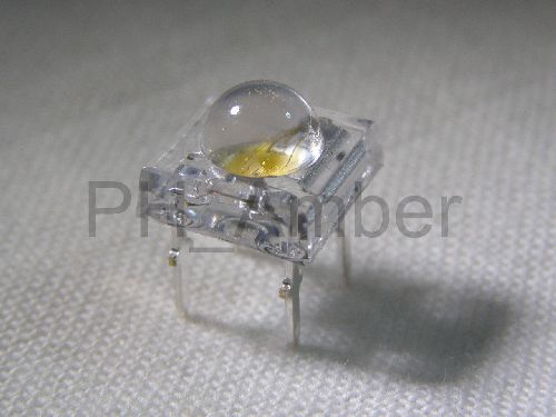

wstaw 4 lub (wersja extremalna) 6 takich diod:
