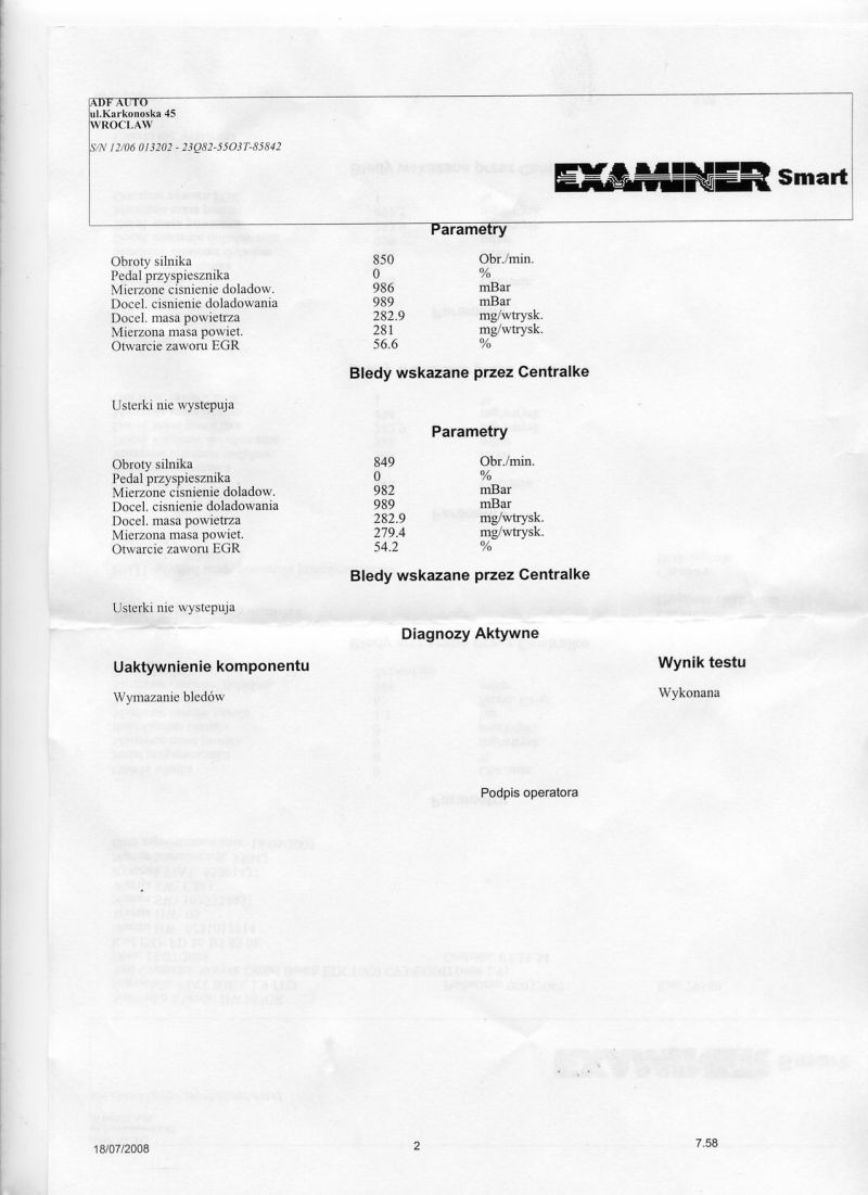

jak można prosić o interpretację tego co jest :
sprawdzane były też inne elementy związane z doładowaniem i wszystko z tym związane jest ok
koszt 59 pln na fuchę

Generalnie to nic z tego nie wynika , masa powietrza oczekiwana przy zamkniętym EGR jest niby za duża , ale po otwarciu już jest OK . Ciśnienie doładowania jest równe atmosferycznemu i to dla biegu jałowego prawidłowa wartość .
Zgodnie z tym co napisałem wcześniej , pomiary zrobione na postoju okazały się nic nie warte .
hmm.gifDziwi mnie tylko ten "czasowy brak sygnału temperatury powietrza " z przepływomierza , który sugeruje jakby pojawiła się okresowa przerwa na połączeniu z ECU , choć może to być też błąd zapamiętany po odpięciu przepływki .

kabelki ok styk też ale mam cztery piny i wydaje się,że nie ma pomiaru temp
