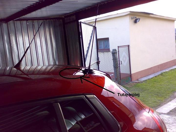

Pomiary SWR wykazały, że antena postawiona na dachu daje współczynnik 1,1 (po optymalnym "zestrojeniu" Floridy beczką), natomiast na klapie bagażnika 1,3 icon_eek.gif
Może to być związane z "poweierzchnią" blachy pod anteną, w każdym razie lepiej stawiać antenę na dach.
W moim przypadku najlepsze ustawienie beczki w Floridzie jest na 3/4 wysokości anteny.
hehe u mnie pokazuje 1,1 na klapie jak jest dzyngiel max na gore podciagniety zlosnik2.gif
ale to tez moze byc blad pomiarowy miernika jasna sprawa
> podciagniety
Mój był mierzony stosunkowo nowym Midlandem palacz.gif, bo koledze jeden gościu pojechał ze starym SWR-em do domu i już nie oddał rotfl.gif
> Mój był mierzony stosunkowo nowym Midlandem , bo koledze jeden gościu
a to ja mam jakis tani badziewek.. ale 1.1 a 1.3 to znowu nie tragedia i chocby mial 1.3 to i tak bdb wynik
