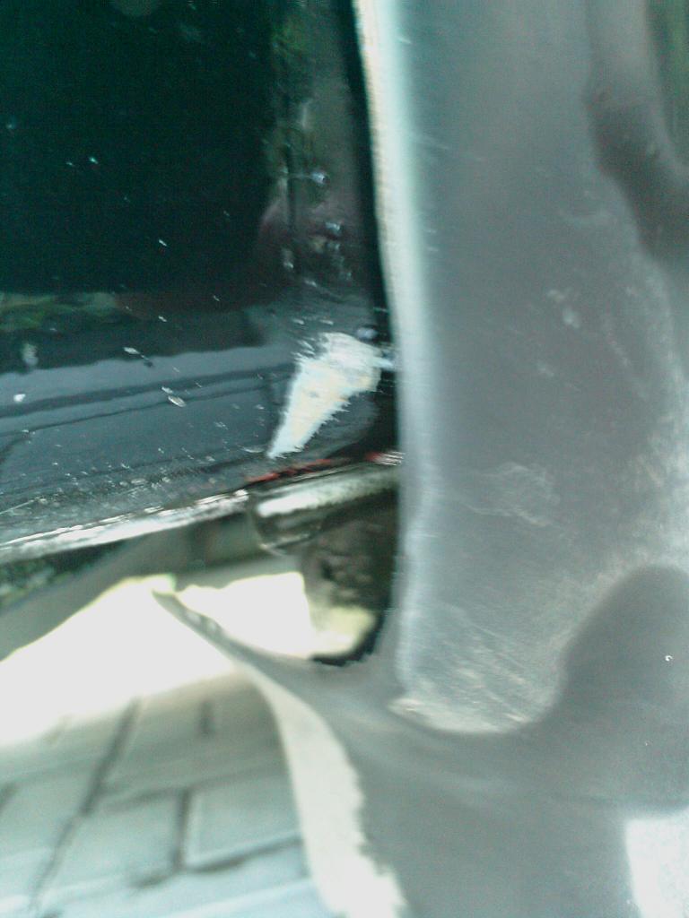

Założyłem kiedyś gumowe chlapacze, ponieważ zauważyłem, że na rantach błotników jest ubytek lakieru (od piasku, kamieni, wody i wszystkiego co sie od koła odbiło i uderzało w lakier....)
niestety dzis zauważyłem, ze owe chlapacze podczas lekkiego ruszania sie - wiadomo opór powietrza, woda itp) uszkodziły powłoke lakierniczą w miejscu "styku" chlapaczy i blotnika...sprawdzcie i swoje chlapacze, a ja mysle nad jakims zabezpieczniem...
Kiedyś założyłem chlapacze do seicento ale efekt tego był taki sam. Bok chlapacza ztarł lakier do gołej blachy. Na drugi raz długo pomyśle zanim coś zainstaluje. Pozdrawiam. 30.GIF

ja u siebie kupiłem arkusz bezbarwnej folii w papierniczym - wyciałem pod chlapacze i nakleiłem
efekt brak sladów wytarcia. polecam

Dwa-trzy lata temu była już o tym dość długa dyskusja zlosnik.gif - pod chlapacze warto profilaktycznie nakleić przezroczystą folię samoprzylepną ok.gif
Chlapacze z przodu u mnie zalozyłem przyklejajac na lakier mocna tasme wycieta pod chlapacze a na nie same nakleiłem dwustronna piankowa tasme,taka jak np pod uchwyty a czy to dziala dowiem sie niebawem bo mimo załozenia tylny rant pod drzwiami został lekko zmasakrowany..dlamnie z tego wniosek jeden..chlapacze a mimo nich z tylu warto nakleic folie aby chronic lakier..teraz zbieram sie do lakierowania,wstepnie lakiernik woła 300 zł za obie strony ale pojecia nie mam czy to duzo czy mało..

Wiesz, niektóre marki zabezpieczają newralgiczne miejsca nadwozia folią samoprzylepną jeszcze w fabryce, inne - tak jak Fiat - oszczędzają , zrzucając ten obowiązek na użytkowników.
A auto z rdzawymi wykwitami na karoserii wygląda po prostu niechlujnie hmm.gif - podobnie niechlujnie jak brudne i podarte ubranie. Chociaż pewnie nie wszystkim to przeszkadza ok.gifzlosnik.gif
Próg ma z tyło zagłębienie - kamienie spod kół trafiają tam tak czy inaczej, może jeśli z przodu są chlapacze trochę mniej.
Ja nakleiłem w chwile po wyjeździe z salonu ok.gif - od tego czasu minęły ponad 3 lata i ponad 100 kkm, autem jeździ już ktoś inny, a folia wciąż jest, tyle że z lekka zmatowiała. Gdyby nic z tym nie robic i jeździć tak, jak auto wyjechało z fabryki, to kwitłaby w tych miejscach rdza - kiedyś podesłałem fotkę, jak to potrafi wyglądać w niektorych Stilonach. zlosnik.gif

Swojego stilaka kupiłem bez chlapaczy. Na rancie przedniego błotnika zaczął odchodzić lakier, obity przez kamienie lecące spod koła. Po zimie zawitała tam mulher.gif Auto trafiło do lakiernika, potem dałem na przód fabryczne chlapacze, podklejone folią przezroczystą (wyczytawszy o tym na forum).
