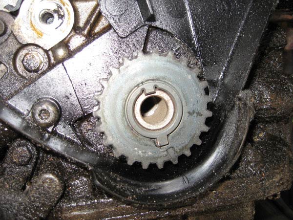

Ta zebatke wymieniac? ma ok 0,5-1 mm luzu.
i wyglada na ze napinacz byl poza zakresem...hmm.
na razie lece do sklepu po lepszy klucz - rolek nie moge dygnac.
Ale w którą stronę ten luz? Jak próbujesz obracać? Jeżeli tak, do definitywnie do wymiany bo będą/są problemy z kątem wyprzedzenia zapłonu.

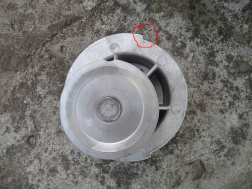

musze do drugiego sklepu jechac po zebatke. w tym nie mieli.
ale mam inny problem. Zdemontowalem pompe wody i nie bardzo wiem jak ustawic nowa, tzn. wkladam ja i moge nia obracac. Nie ma zadnych znakow (albo ja nie widze) ani srub ustalajacych. Co z tym zrobic?
> Nie ma zadnych znakow (albo ja nie widze),
Są są wink.gif Miejsce "13" :
> Są są Miejsce "13" :
> Pozdroofka
na obudowie cosik znalazlem, to moze byc to.
a na pompie? o to wyciecie chodzi?
> Pozdroofka
zlozylem... mniej wiecej tak jak na rysunku i troche na wyczucie.
